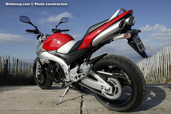

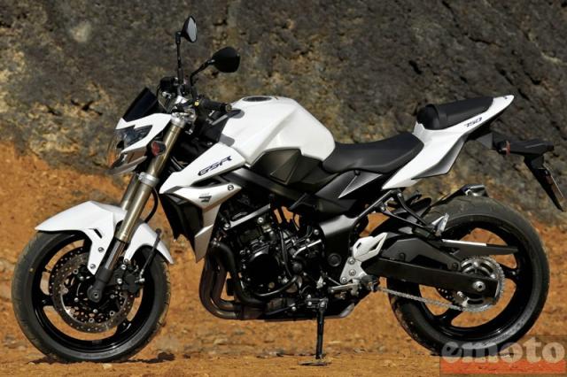

Posts: 3,064
PostPosted: Mon 16 Jan - 12:41    Post subject: Prépa GSR 1000 Reply with quote
CHOCO wrote:
pas mal, mais sa doit le tordre un peut le cadre et que dire du choix du bras oscillant de la gsr 600, celui de la 750 et pas bien, sinon jolie travail et elle es homologué pour la route
sur le 600gsr le bras oscillant est un peu plus costaud que le 750 car plus "complexe" au niveau de sa conception!! il a des renfort que celui du 750 n'a pas !!!
"Le bras oscillant en aluminium de la Suzuki 600 GSR est fortement triangulé et n’est pas étranger à la belle rigueur de ce roadster sportif."(citation)
regarde la diff avec celui du 750:
Posts: 1,735
Bécane possédée: Z 1000 2010
PostPosted: Mon 16 Jan - 15:11    Post subject: Prépa GSR 1000 Reply with quote
OK c'est la logique de l’économie actuel sur le 750 sa me fait pensé au bras oscillant de mon ancien bandit de 1998 !!!!
Posts: 3,064
PostPosted: Tue 17 Jan - 00:30    Post subject: Prépa GSR 1000 Reply with quote
oui c'est un peu ça ,ça ressemble aussi a mon bras oscillant de RF de 1996 et comme toi de mon bandit de 1998!!!
